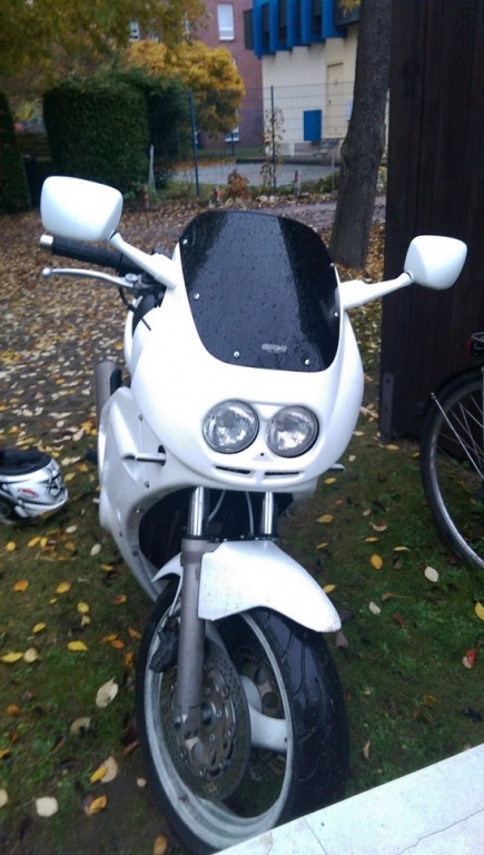

Beitragvon kay73 » Montag 7. November 2016, 22:19
Die Verkleidung ist fest am Rahmen. Aber mit Spiegelverlängerung von 5cm ist der Schwerpunkt der Spiegel zu weit von der Verkleidung weg,
daß kann das Geweih und die Verkleidung nicht mehr abfedern.

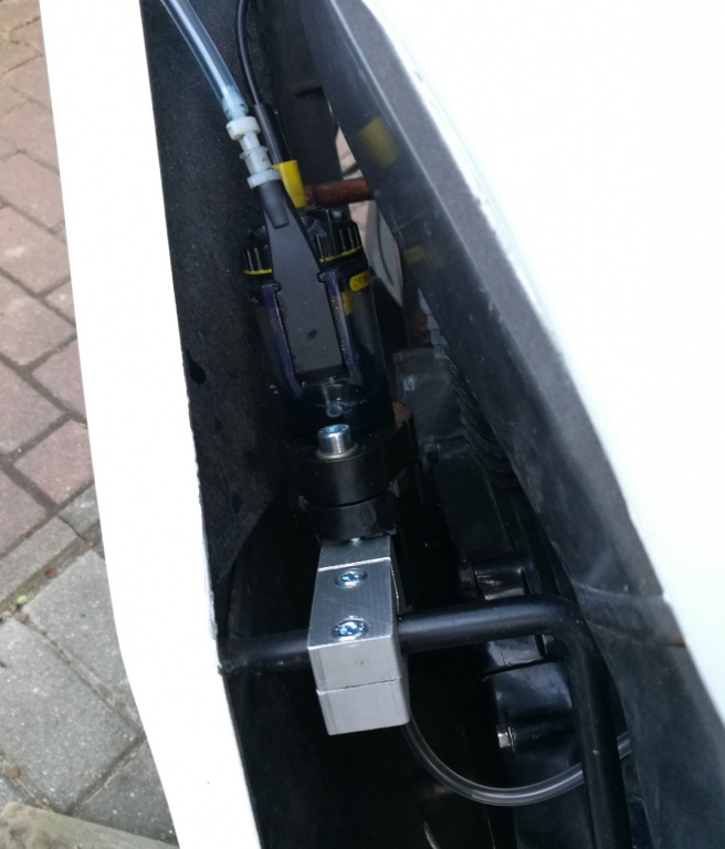

Beitragvon kay73 » Mittwoch 22. März 2017, 21:15
scottoiler versteckt

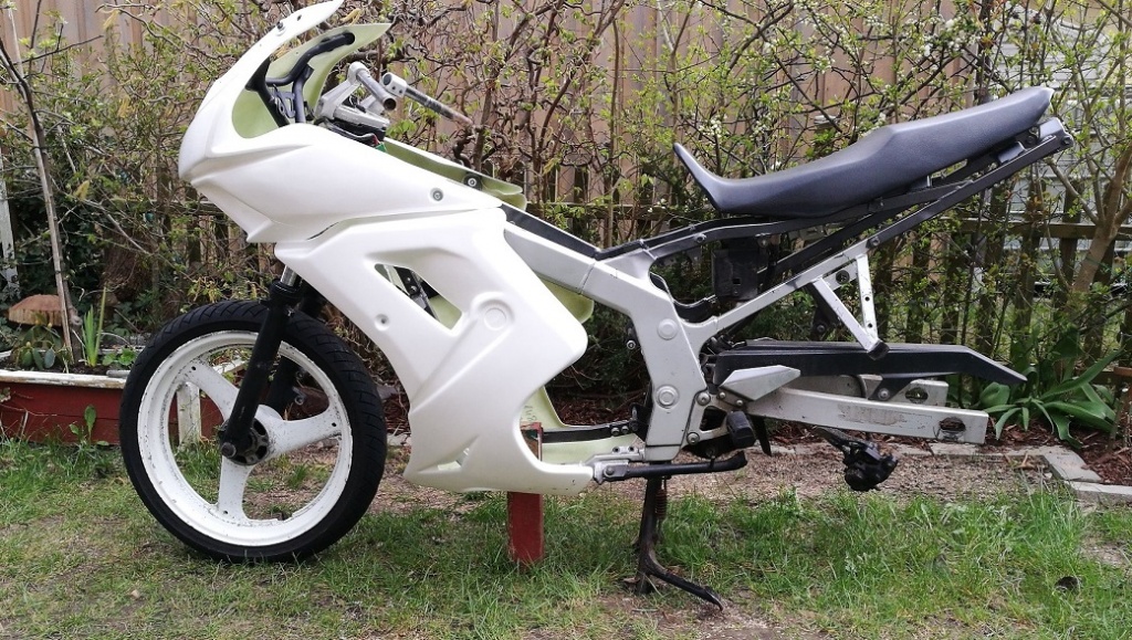

Beitragvon kay73 » Donnerstag 6. April 2017, 18:37
Hab mal grade das GFK-Kleidchen drangehalten.
Das könnte was werden. Mal sehen und schauen. ;)

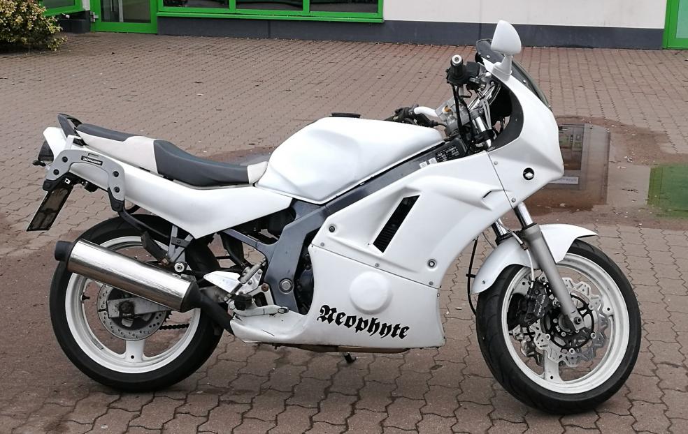

Re: Kay seine LILA
Beitragvon kay73 » Sonntag 21. Mai 2017, 22:01
nach Überprüfung von Lenker und Scheinwerfer saß das alles viel zu hoch.
Also vorne tiefergesetzt und damit mehr nach vorne gekippt montiert. Scheinwerfer sind jetzt "grenzwertig", ich werde möglicherweise die Gabel weiter durchstecken müssen.
Leuchtet nach grober Vorkontrolle zu hoch. Aber vorweiteren Schritten die Scheinwerfer verkabeln und das ganze mit mir drauf mal nachts hier auf die Straße leuchten lassen.
Schade ist jetzt, daß ich die Verkleidungsunterteile schon an den anliegenden Rahmen angepaßt hatte, das sieht jetzt etwas "bescheiden" aus- und tat eigentlich nicht not.
Tachowelle und Drehzahlmesserwelle mögen das Geweih nicht, also wird auf KOSO umgerüstet. Kabel lassen sich leichter verlegen.
Spiegel fehlen mir auch noch.

Re: Kay seine LILA
Beitragvon ZRX-Man » Montag 22. Mai 2017, 08:18
Schade, dass durch das tiefersetzen/kippen die Linie Verkleidungsoberteil - Tank nicht mehr fluchtet... Das fällt mE mehr auf als die Verkleidungsunterteile.
Von vorne siehts gut aus, richtig erwachsen!

Re: Kay seine LILA

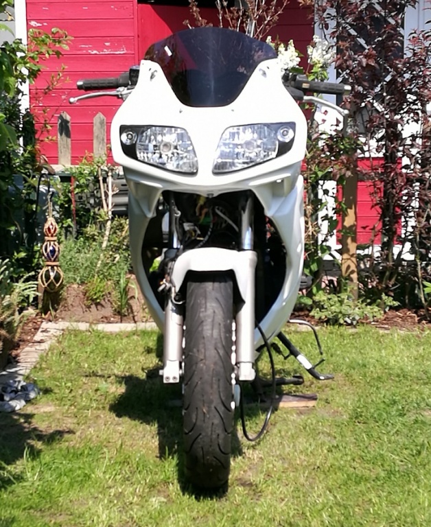

Beitragvon kay73 » Mittwoch 24. Mai 2017, 20:42
Aber auch so geht der Scheinwerfer nur mit Durchstecken der Gabel auf die Straße runter. Das Kippen hat ergo im Grunde nicht ausgereicht.
Ich kann jetzt nur keine neuen Halter mehr basteln, also muß es so gehen.
Was solls, Alf hatte die Gabel glaube auch durchgesteckt. Und wenn ich an die vielen Stummellenker an Gimbel-Verkleidungen denke.....
Ich bin gespannt, wie sie sich dann jetzt fährt. Mit der Gabel war sie ja zuletzt etwas träge, was Kurven betraf.
Blinker sind heute drangekommen, Tacho und Spiegel kommen nächsten Monat. Ich denke, zuerst der Tacho, weil schwieriger.
Ich überlege noch, wie ich den Anschluß der Drehzalmesserwelle verschließe.
Im Grunde reicht es ja, aus der Welle die Seele rauszuziehen und das dann gegen Schmutz von draußen zuzuknipsen.
Aber die bessere Lösung ist wie im Wiki beschrieben. Nur auch teurer.

Re: Kay seine LILA

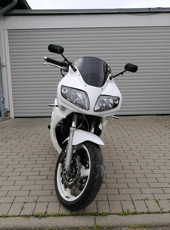

Beitragvon kay73 » Samstag 9. September 2017, 12:20
Alles eingetragen. An Snowwhite wird damit nichts mehr geändert. Außer möglicherweise irgendwann mal andere Reifen.
Was aber nicht nötig ist.
