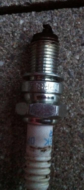

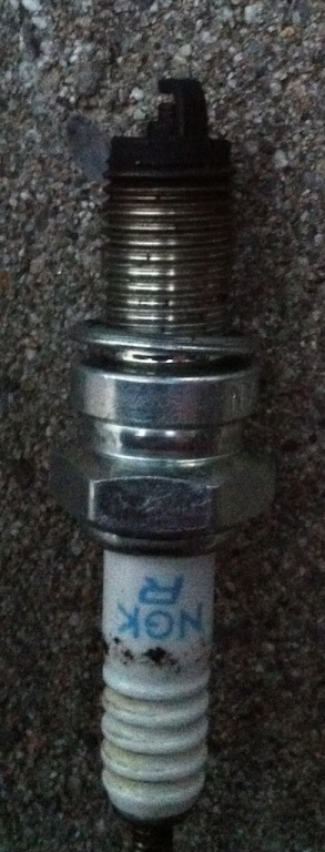

Ich hab die beiden Kerzen mal rausgedreht und Bilder gemacht
376 und 377
Das Gute ist, dass die Kerzen wirklich getauscht wurden, das schlechte ist, dass sie total verrußt sind - was allerdings auch durch das Laufen mit Choke kommen könnte (während des Versuchs, sie letztes WE wieder zum Laufen zu bringen).
Mein nächter Schritt wäre, sie am WE mal anzulassen und dann je einen der Zündstecker zu ziehen. Mal schaun, ob beide Zylinder laufen oder nur einer.

erst mal Kerzen säubern und dann das Funkenbild kontrollieren ( unbedingt Handschuhe tragen ) - regelmäßige blaue Funken ohne Aussetzer wären optimal
wenns daran nichts auszusetzen gibt , würde ich mir die Chokebetätigung mal anschauen (Funktion am Vergaser) Freigängigkeit des Gaszugs überprüfen und Luftfilter und Leerlaufeinstellung kontrollieren

Ich hab die Zünkerzen jetzt mittels Messingbürste gereinigt und das Funktenbild geprüft. Es gibt einen regelmässigen Zündfunken - nur, ob der blau und etwas breiter ist, möchte ich bezweifeln. MIr scheint er eher etwas schwach auf der Brust und eher gelblich.
Dann hab ich mal geschaut, ob denn beide Zylinder laufen. Die Antwort ist positiv. Allerdings geht die Drehzahl jeweils runter, wenn ich bei einem den Zündstecker ziehe. Ist das normal?
Ein Absprühen des Raumes zwischen Vergaser und Motor mit Bremsenreiniger hat auch keinen HInweis auf Falschluft ergeben. Sie tuckerte mit Choke bei munteren 1800 Umdrehungen vor sich hin und liess sich vom Bremsenreiniger nicht beeindrucken.
Was mich wirklich beunruhigt:
Ich bekomme die beiden Zündkerzenstecker nicht mehr komplett auf die Zündkerzen. Abziehen beim Ausbau ging, aber man kann sie nicht mehr ganz draufstecken, so dass aktuell immer der obere Teil der Zündkerze zu sehen ist. :ka:
Auf der Kerze drauf ist ja ein kleines Gewinde und ein Blick in den Stecker zeigt, dass da wohl auch eins ist. Allerdings bekomme ich die Kerze nichtmal eingeschraubt, wenn ich sie lose (also nicht im Motorrad eingeschraubt) habe. Und ein einschrauben, wenn die Kerze schon eingedreht ist, kann ich eh verkessen, da ich das Kabel des Zünsteckers ja nicht wunter drehen kann.
Da beide ja fest aufeinandersassen, bevor ich an die Kerzen ran bin, muss es ja gehen. Allerdings halte ich in diese zusammenhang den Grundsatz "Wenn Gewalt nicht hilt: Mehr Gewalt!" nicht für den richtigen Ansatz.
Wer weiss Rat?

Hab eben mal eine kleine Ausfahrt gemacht.
Im Gegensatz zu sonst ging sie jetzt recht zügig mit Choke auf 3000-4000 und ich konnte nach kurzer Zeit schon den Choke rausnehmen. Was immer es also war - weg isses! :D
Überhaupt hatte sie eben so gut wie keine Zicken und Allüren und liess sich super fahren. Lediglich fahren unter 20 km/h gefiel Madame gar nicht und auch der Blinkerschalter brauchte jeweils mehrere Anläufe, bis er den Blinker wieder rausnahm.
Nur die Sache mit den Zündkerzensteckern finde ich noch immer eigenartig. Leider steht im Internet auch nirgends was. Es hatten zwar schon andere das Problem, ausser einem "das muss aber passen" und den Hinweis mit der SAE-Mutter (hab ich nicht) fand sich aber nichts hilfreiches als Antwort.
Sollte ich morgen wirklich noch zur Saisoneröfnung von unserem (eigentlich Tiggas) Motorradhändler fahren, kann ich die Jungs da mal fragen. Die sollten sich mit sowas ja auskennen.
Danke also nochmal für euche bisherigen Tips. :kiss:
