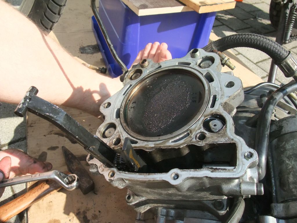

mercilessreaper hat geschrieben:Habe gelesen dass die Abstreifringe wohl ziemlich bescheidene Qualität haben sollen, kann das schon der Fehler sein? Oder wäre es tatsächlich möglich das der mit 40tkm schon nach Überholung schreit? Eigentlich sprechen die Langzeittests dagegen...
